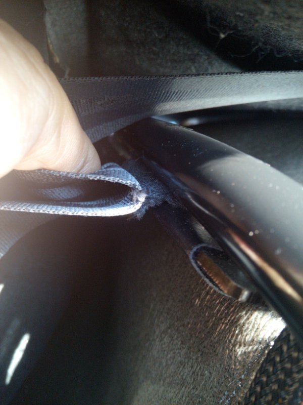

so mein Verdeck geht im Moment wieder. ich habe eine Möglichkeit gefunden das Gurtband ohne großen Aufwand zu spannen.
Hier sieht man den Bogen an dem der Gurt das erste mal nach der Dachspitze befestigt ist.
An dem Gurt ist ein kurzes Stück Material angenäht, welches mit zwei Blechschrauben an diesen Bogen geschraubt ist.
Wenn man die insgesamt drei Schrauben entfernt, (eine mit dem Blechstreifen der die Innenhaut hält, und zwei die das Gurtband
am Bogen halten) und die zwei vom Gurtband näher zum Gurt durch das Materialstück schraubt wird der Gurt dadurch straffer.
Ich hab die etwa 5-6mm versetzt.
Bei diesem Bild noch der Urzustand.
Und hier der jetzige Zustand.
Wie man sieht ist der Gurt jetzt näher an dem Bogen.

Wie man sehen kann zieht der Motor ohne nennenswerte Unterbrechung bis zum Ende durch und auch die Dachspitze hebt sich jetzt ohne Unterstützung.
Das ganze bei 24°C Außentemperatur.
Mal sehen wie es am Nachmittag ist, wenn der Wagen in der prallen Sonne steht.

Ich bin eher gespannt, ob das Dach sich noch bei kalten Wetter senkt beim Schließen. Die "Nachspannerei" versucht nach meiner Meinung ja nur die altersbedingten Materialeigenschaften der Außenhaut zu kompensieren.
