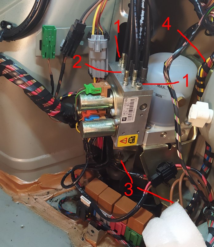

Zuerst kümmern wir uns um die Hydraulikpumpe. Zum Ausbau müssen die beiden Muttern entfernt werden (Nr 3). Dann kann die Pumpe nach oben aus der Halterung gezogen werden (Nr. 4). Danach die Pumpe vorsichtig über die Kabel und Relais herausheben und auf einen kleinen Kasten (ca. 15cm hoch) abstellen. Ich klemme die beidem Kabelhalter am Pumpenfuß ab, nehme den Stecker vom Rücklicht ab und öffne den Kabelbinder oberhalb der Pumpe, der mit der Karosserie verbunden ist.

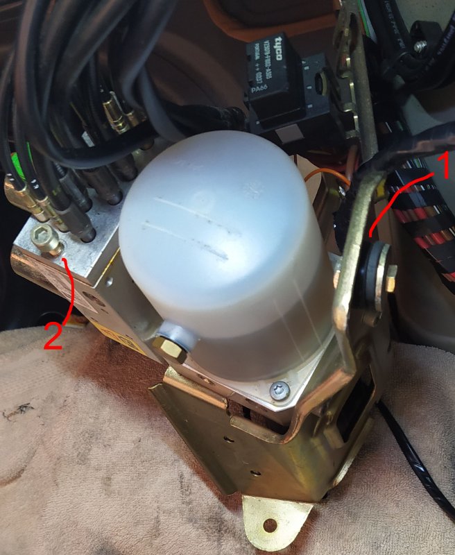

Die Nr. 1 zeigt die beiden Schrauben, die gelöst werden müssen - und Nr. 2 zeigt die eingeschlagenen Schlauchnummern...
Hier sieht man nochmal den hinteren Pumpenhalter (Nr. 1) und eine gelöste Schraube (Nr. 2). Es ist empfehlenswert ein altes Tuch unter die Pumpe zu legen, dass das Hydrauliköl herunterlaufen könnte...

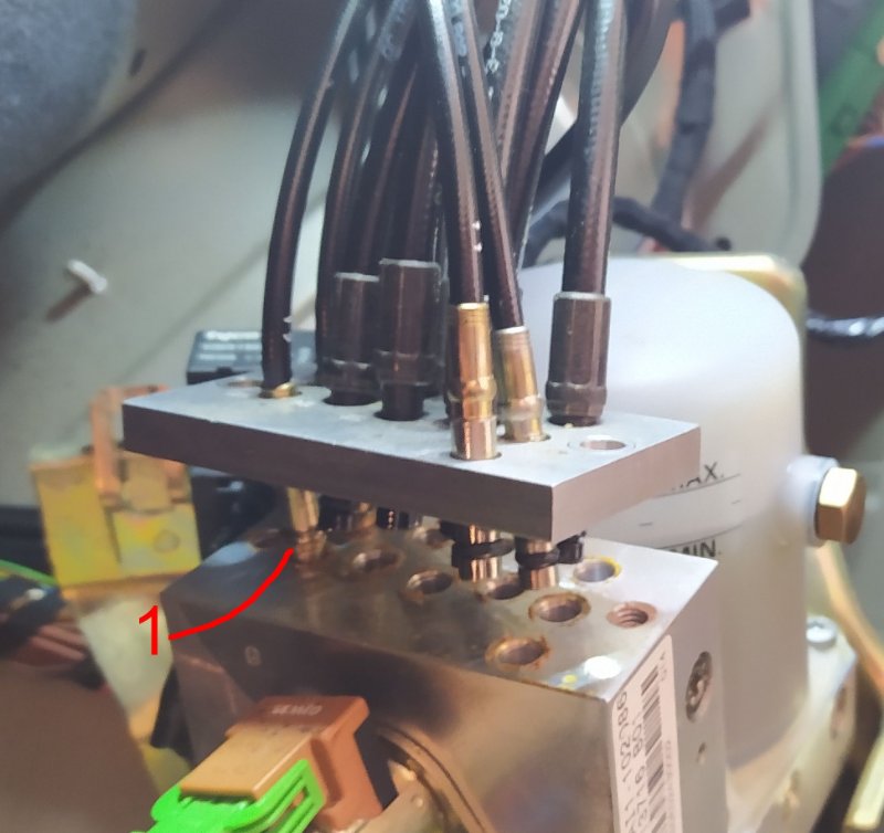

Beim Abnehmen der Halteplatte an der Pumpe müssen die Schläuche einzeln leicht aus den Sitz gezogen werden. Der mit Nr. 1 markierte Schlauch sitzt noch im "Sitz" und der rote Strich soll auf die Metalklammer zeigen, die den Schlauch vor herausrutschen schützt. Diese Klammer muss zum Ausbau entfernt werden

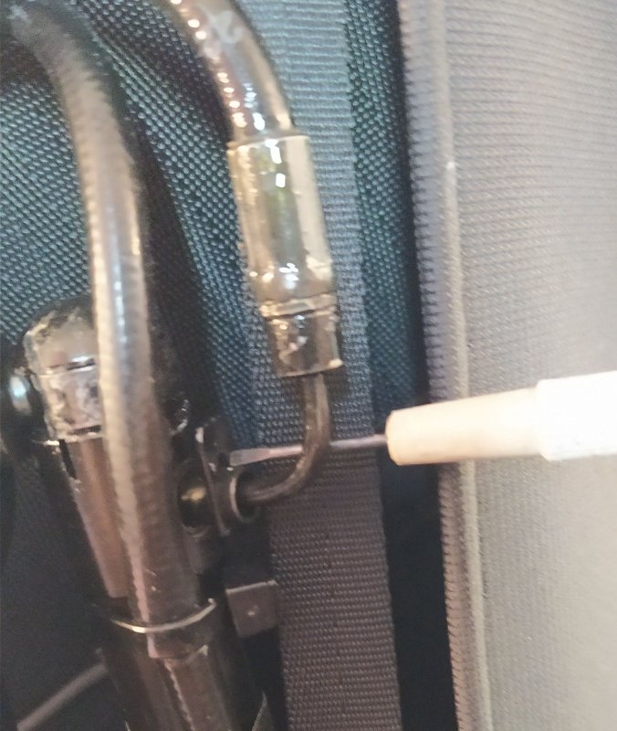

Nun zum Hydraulikzylinder. Hier muss das Plättchen nach oben herausgezogen werden. In der Platte ist eine kleine Öffnung, wo man einen kleinen Schraubendreher einstecken kann und das Plättchen nach oben heraushebeln kann.
Wenn das Plättchen entfernt ist, kann der Schlauch leicht aus dem Hydraulikzylinder gezogen werden. Der Einbau ist in umgekehrter Reihenfolge. Das Plättchen setze ich mit einer Spitzzange ein - dazu muss mit einer Hand nur der Schlauchanschluss in den Hydraulikzylinder gedrückt werden...
