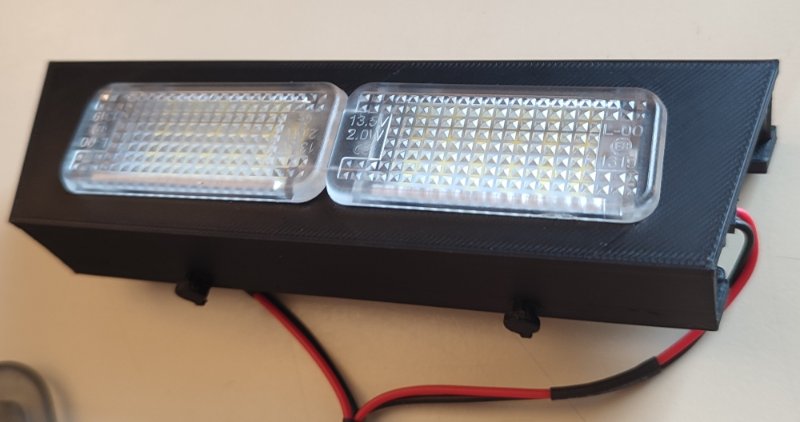

Nun wollte der Freund meiner Tochter auch ein solch helles Licht. Die Chance für mich mal weiter zu denken...
Da ich keine LED Strips vorrätig habe und die aus China zu lange brauchen, habe ich mal geschaut, was es an fertige Lösungen gibt, die auch gut 5W haben. Bei den fertigen KFZ LEDs ist der Vorteil, dass eine Strombegrenzung integriert haben. Damit kann der DCDC Wandler entfallen. Ich bin nun bei 3W Fußraumbeleuchtungen für VAG hängen geblieben. 2 Stück kosten keine 10€ inkl. Versand und sie sind so klein, das zwei Stück so gerade in den Zafira-Lampenhalter passen. Also nochmal Tinercad angeschmissen und die beiden Lampen integriert. Das Ergebnis gefällt mir ehrlich noch besser. Es fühlt sich massiver und wertiger an. Nebenbei entfällt der DCDC Wandler-Klotz. Die Relaisschaltung lasse ich aber integriert. Ich weiß nicht, wie die Schaltungen diesen Puls beim Dimmern vertragen. Am Stromverbrauch ist die Leistungsaufnahme ähnlich - somit ist die Helligkeit jedenfalls kaum bis nicht geringer. So sieht nun das nächste Ergebnis aus:

wir haben ja nen A4 B8, dort sind solche LED‘s als Fußraumbeleuchtung verbaut. Diese lassen sich über das MMI-Bediensystem über mehrere kleine Stufen dimmen. Laut Aussagen in dieversen Foren wird das Signal ebenfalls über PWM gedimmt. Hast du mal getestet wie sich die LED‘s am MUT beim abdimmen verhalten?

Danke für den Tipp. Ich habe die Leuchte nun mit Relais verbaut. Beim nächsten Mal teste ich es nochmal...
