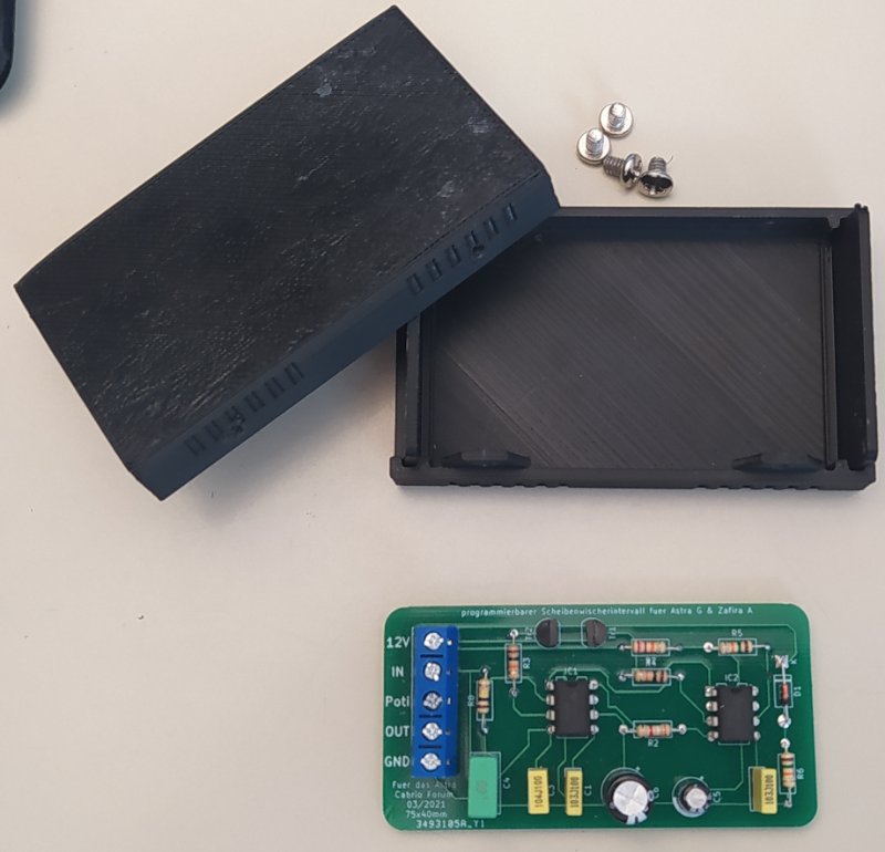

An der Stelle mal ein Update:
Ich habe im Frühjahr die Schaltung auf den Rechner übertragen und in China 5 Platinen produzieren lassen. Sieht ganz schnuckelig aus - dazu habe ich nun auch eine haltbare Box aus ABS gedruckt...
PS: Auch die Box habe ich als STL Datei zum selber Drucken im Astra-G Forum bereitgestellt
