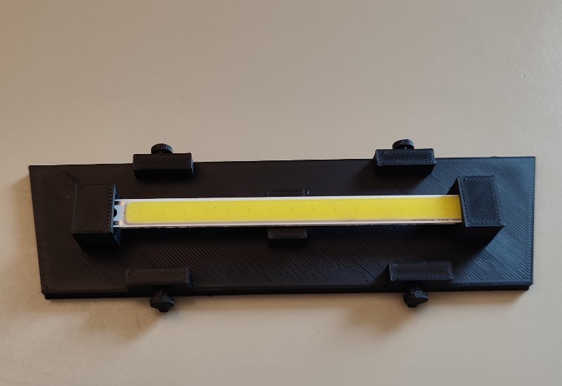

Nun habe ich mich dem besonderen Problem mit der Innenraumleuchte beschäftigt. Es gibt sehr schöne 10cm LED Stripes auf Alu mit 5W. Leider sind LEDs sehr empfindlich auf zu hohe Spannung, und die Stripes sind nur auf 12V ausgelegt. Sobald die Lima läuft zerstört es schnell die Stripes. Ein Vorwiderstand macht die Lampe aber bei stehenden Motor wieder echt dunkel. Also habe ich mich mit DCDC Konverter auseinander gesetzt. Die üblich StepDown Konverter erreichen aber nur max. eine Spannung von 1,2V unter der Eingangsspannung, was im Stand mit 12V auch schon wieder mit 10,8V etwas zu wenig ist. Nun habe ich mich mal an einen Step Up/Down Konverter rangetraut - durch die zwei Umwandlungen, können stabile 12V eingestellt werden. Soweit so gut.
Nun haben wir beim Astra G den "Komfort" von runter dimmenden Innenbeleuchtung. Das verträgt der DCDC Konverter überhaupt nicht. Auch liegt vom MUT immer eine kleine Spannung an, was der Konverter versucht auf 12V hoch zu konvertieren. Also braucht es noch eine Relais oder Transistor Schaltung, die die Dimmung einfach überspringt.
Und als letztes braucht man für den LED Stripe die passende Lampe. Beim GCab sind mir nur 2 Typen bekannt: Mit Leselampen und Ultraschallsensor bei Diebstahlwarnanlage, oder die schlichte Plastiklampe mit einer Soffitte. Da ich seit November einen Zafira habe, kenne ich nun noch die Innenleuchte GM09153192. Die baut etwas höher auf, aber das passt problemlos in den Astra. Der Vorteil der Lampe: Sie ist zweiteilig. So habe ich einen Lampenträger für den LED Stripe entwickelt und mit 3D Drucker gedruckt. Dieser Lampenträger kann einfach in die Aufnahme des ursprünglichen Trägers eingeklickt werden. Damit ist der LED Stripe sicher befestigt und sind bei schwarzen Filament als Lampenschirm auch noch etwas "edel" aus :lol:
Als Spannung für die LED habe ich den Strom von der Handschuhfachbeleuchtung genommen. Als Relais habe ich ein kleines 12V Printrelais verwendet und zum sauberen Schalten habe ich zur Spule des Relais einen 120 Ohm Widerstand in Reihe eingebaut und die Spule mit einem 47µF Elko gepuffert. Damit flattert das Relais beim Dimmen auch nicht.
Vielleicht reicht meine Beschreibung als Ideen-Geber. Wer mehr Infos, Angebotslinks und Fotos möchte, möge doch bitte schreiben. Ich ergänze die Infos dann hier. Jedenfalls ist mein Innenraum nun richtig hell. Ich kann heruntergefallene Dinge im Fußraum erkennen, ohne extra eine Fußraumbeleuchtung nachzurüsten. Meine bevorzugte Lichtfarbe ist neutralweiß - 4200K

Hast Du noch Fotos davon? Bisher sahen die Nachrüst Lösungen eher bescheiden aus und oftmals hat die LED Beleuchtung auch schnell an Helligkeit eingebüßt. Auch bin ich nach wie vor ein Fan davon, die org. Lösungen mit keinem bis geringen Neuverkabeln zu erweitern. Bei meinen ganzen aufgekauften Autos hingen irgendwie Kabel um die Füße oder im Kofferraum von Oben. Die Stripes waren eher schlecht als recht angeklebt, angenagelt oder einfach mit Spax Schrauben ohne Rücksicht auf Verluste in die Verkleidung rein gedonnert... :rotwerd:
Hier mal Bilder zum Vergleich mit dem Austausch - LED Kofferraumlicht (beide Lampen sind gleich groß - das Kameraobjektiv verzerrt etwas beim Vergleich)
Leider hat mein Handy das Foto in der dunklen Garage aufgehellt - aber man sieht trotzdem noch die leichten Lichtreflexionen der LED an der rechten Kofferraumverkleidung
Und im Innenraum ist ein solcher Stripe gekommen. Ich bereite den Lichtumbau gerade auch bei einem Coupe vor, dann werde ich noch weitere Fotos zum LED Innenraumlicht machen :thumb:
LED Stripe.jpg (105.72 KiB) 4094 mal betrachtet

Habe heute mal den Lampenträger für die weitere Zafira-Leuchte für das Coupe gedruckt und den LED Stripe eingesetzt. Sobald die Streuscheibe da ist mache ich nochmal Fotos. Das macht von der Helligkeit her den Innenraum gefühlt zum OP Tisch - ohne zu blenden:
LED Stripe 2.jpg (42.02 KiB) 4058 mal betrachtet
PS: @Brainny: Habe diesen Stripe auch in der Deckenbeleuchtung von meinem E83 verbaut. Einfach unschlagbar das Licht :Welcome:
