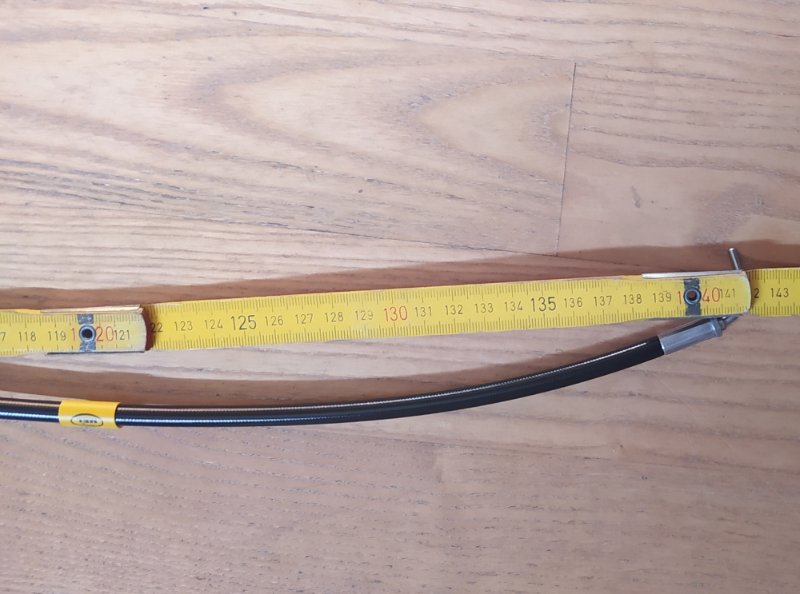

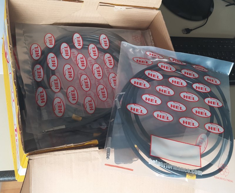

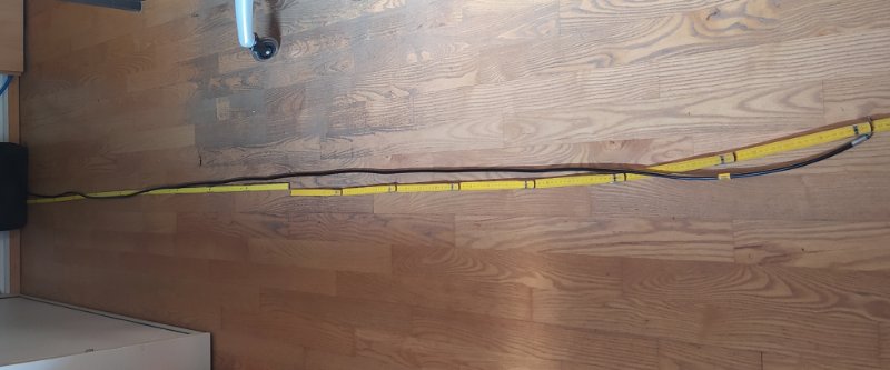

Hallo zusammen.
Heute ist meine Lieferung von 10x Leitung Nr 32 aus England zugestellt worden. Ich habe diesen Sommer 4x diese Leitung austauschen müssen. Daraus schließe ich, dass diese Leitung besonders gefährdet zu sein scheint. Daher habe ich mich entschlossen 10 Stück auf Lager zu bestellen - die Leitungen können auch für die anderen 5 Leitungen genutzt werden. Lediglich bei Leitung 23 und 24 muss man eine 1m Schlaufe legen
Da ich die Schläuche jetzt nicht alle gleichzeitig verbaue, gebe ich gerne bei Bedarf welche von den 10 Stück ab

Witziger weiße waren bei mir die Nr.31 und Nr.32 etwas länger (ca.3cm) als die originalen. Konnte man aber ohne probleme perfekt verlegen.
Vielleicht hatte einer aus der Produktion schief gekuckt und bei dir 10cm weniger gemacht
