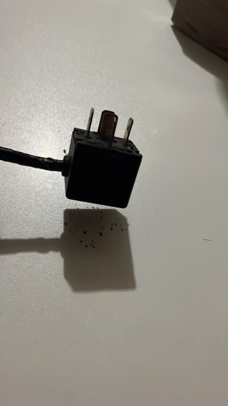

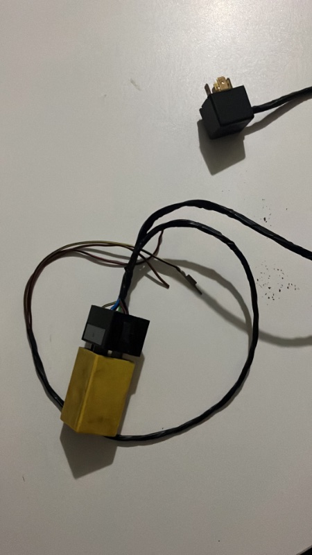

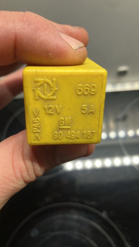

Mein aktuelles Projekt ist die Nachrüstung eines Scheibenwischerhebels mit variabel verstellbarem Wischintervall vom Omega B.
Dafür habe ich einen vorgefertigten Kabelbaum gekauft.
- 2888EAAE-F3EF-4BC8-9663-534AB3AD07CC.jpeg (75.43 KiB) 1481 mal betrachtet
- Das kommt an den originalen Steckplatz des Scheibenwischer Relais
- F3ED6F8E-FD57-4182-8C5C-8810BB02235E.jpeg (73.83 KiB) 1481 mal betrachtet
- Steckplatz fürs neue Relais
- 520AACD4-142E-4F5B-8E9A-E7BE71E215B5.jpeg (83.15 KiB) 1481 mal betrachtet
