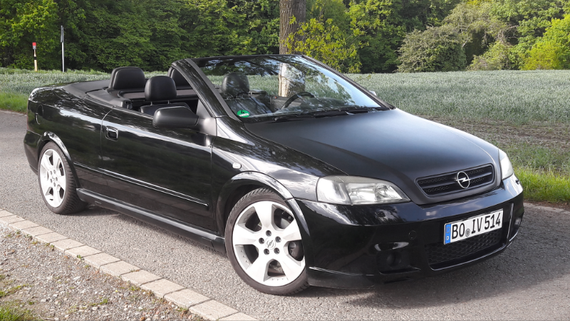

hallo zusammen!
ich weiß, dass ich nicht besonders aktiv bin, das forum mit hilfreichen beiträgen zu unterstützen. ich bin leider kein schrauber und verfüge weder über vernünftiges werkzeug oder eine halle noch über erfahrung. dennoch habe ich mich damals (august 2021) für ein G-cabrio 2.2L 147 PS (bj. 2004) entschieden, weil ich das auto einfach sehr gerne mag. bisher hatte ich außer ölservices nur kleinigkeiten zu richten. bei einem hydraulikschlauch des daches hat jürgen mir freundlicherweise geholfen und gleich noch einen kabelbruch im verdeck repariert. DANKE nochmals dafür! und die lichtmaschine musste getauscht werden (bin huckepack vom adac in meine werkstatt gebracht worden).
das ist eigentlich alles, was in den vergangenen 3 jahren und 35.000 km passiert ist.
jetzt wird es aber wohl zeit, dass umfangreichere arbeiten ausgeführt werden müssen und ich bin mir nicht sicher, ob sich das lohnt. der wagen hat aktuell 150.000 km auf dem tacho und hatte damals 3.500 euro gekostet.
ich würde gerne eure einschätzung haben und wäre sehr froh, wenn sich ein ambitionierter schrauber bei mir melden würde, der sich zutraut, die dinge federführend in die hand zu nehmen.
alternativ würde ich das auto für einen kostenvoranschlag in die werkstatt bringen. aber ich befürchte, dass dann die kosten jede schmerzgrenze übersteigen werden.
also… was ist meiner meinung nach zu tun:
1. kolbenringe (hoher ölverbrauch - ca. 1L auf 600-800 km - und blaue fahne nach schiebebetrieb)
2. eventuell die ventilschaftdichtungen
3. motorlager (der motor schlägt beim anfahren machmal)
4. antreibswellen knacken bei eingeschlagener lenkung
5. auspuff / enttopf (das endrohr ist schon weg und im endtopf rasselt es)
6. die bremsen sind fällig
7. das scheibenwischergestänge ist ausgeschlagen (funktioniert aber noch)
8. der klimakondensator ist defekt (klimaautomatik)
9. die scheinwerfer werden immer trüber (kein xenon)
darüber hinaus denke ich, wenn man schonmal dabei ist, könnte man folgenden punkten aufmerksamkeit schenken (haben aber nicht die höchste priorität):
10. domlager checken und eventuell tauschen (fühlt sich noch alles normal an... aber bei 150.000 km wäre das nicht verwunderlich, wenn die verschlissen sind)
11. vllt. eine domstrebe einbauen um die verwindungen etwas zu reduzieren (ist das sinnvoll?)
12. kupplung checken und ggf. wechseln (ist noch die erste und bestimmt dauert es nicht mehr lange, bis sie fällig wird)
13. getriebeöl wechseln (kann bestimmt nicht schaden)
14. steuerkettensatz, wasserpumpe (kettensatz wurde vor ca. 50.000 km gemacht)
15. radführung vorne (gummis, koppelstangen, dreieckslenker… fühlt sich nicht verdächtig an… aber ein kennerblick wäre mal wünschenswert)
16. die gummis an den federbeinen hinten sehen verdächtig aus
17. vllt kann man auch die tieferlegung (50 mm) rausschmeißen (vom vorbesitzer eingebaut) und gegen ein weniger tiefes oder originales fahrwerk tauschen (mir ist er etwas zu hart)
18. irgendwann muss mal ein neues verdeck aufgezogen werden
ein erfahrener schrauber wird bestimmt eine relistische einschätzung und ggf. weitere punkte finden.
von den kosmetischen problemchen rede ich im moment gar nicht. davon gibt es auch ein paar (z.b. einen riss im armaturenbrett auf dem beifahrerairbag, seitenleistenbefestigung vor dem hinterrad, abgegriffenes lenkrad). aber das ist für mich sekundär. ich möchte ein technisch gutes auto haben und muss keinen preis damit gewinnen. aber das cabrio jetzt für 300 euro zu verschrotten, bringt mich nicht in die lage, für den reparaturpreis ein anderes gutes auto mit stoffdach und spaßfaktor zu kaufen, bei dem die jetzt anfallenden arbeiten nicht in absehbarer zeit auch anfallen werden.
also, was meint ihr? was darf das alles kosten und hat jemand lust und zeit, zu tun, was getan werden muss?
einen lieben gruß in die runde!
der peter

Also,
die Punkte 1, 2, 3, 12 und 14 macht man idealerweise alle in einem, da die Teile mehr oder weniger eh angepackt werden bzw. freiliegen... Kostenpunkt Material ~750 bis 1000€.
Punkt 6 sind Material etwa 250€ rundum.
Punkt 4 sind etwa 100-150€ je Seite je nach Marke.
Punkt 5 kann man gut und einfach selber machen, Auspuff kostet um die 300€ komplett (MSD + ESD).
Punkt 9 kann man auch gut selbst machen, Scheinwerfer liegen so bei je 100-150€.
Punkt 10 in dem Zug macht man auch Punkt 16 und 17 mit. Fahrwerk mit Nebenteilen in serienhöhe dürfte so Richtung 350€ gehen. Andere, geringere, Tieferlegung bringt den Nachteil weiterer Kosten durch Eintragung mit sich.
Punkt 15 ist vom Material her nicht teuer, der Aus- und Einbau hat es aber, ohne Schraubererfahrung, etwas in sich. Materialkosten etwa 250€.
Punkt 13 ist recht simpel beim 2.2er Schalter, Schraube auf > Öl raus > Schraube zu > andere Schraube auf und neues Öl wieder rein. Das Öl kostet vielleicht 50€ max.
Rein vom Material bist da bei den Punkten schon bei ganz grob 2500€. Und da hat noch keiner eine Schraube bewegt. Ob sich das lohnt oder nicht, musst du nun selbst entscheiden. Wirtschaftlich ist das defeinitiv nicht, das muss man wollen und am Auto hängen. Ich persönlich würde es machen, bzw. habe vieles davon schon gemacht / machen lassen und werde wohl auch wieder was machen lassen müssen... Aber ich hänge an dem Modell im allgemeinen und meinem Auto im Besonderen, daher sehe ich das dann etwas anders. Klar ärgert es mich auch, vor allem wenn man Sachen doppelt machen muss, aber ich will auf der "Kiste" irgendwann das H Kennzeichen sehen...
Einige Sachen davon kann ich auch selber machen, wobei ich mich noch nicht in die Tiefen das Motors gewagt habe. Vielleicht kommt aber auch das noch irgendwann...

Re: ich bitte um rat und tat bei der sinnfrage "behalten und reparieren oder abgeben und einen anderen kaufen"
hallo und danke für die so schnelle antwort. das ist wirklich toll von euch!
die kosteneinschätzung ist sehr wertvoll. 2500 euro für die teile hatte ich mir ungefähr gedacht, ohne die konkreten preise zu kennen.
schön, dass ich damit jetzt eine konkretere kalkulationsgrundlage habe. allerdings ist es genau so, wie jürgen es beschrieben hat. ich bin aus eben den von ihm genannten gründen in der zweifelhaften grübel-situation, ob ich das cabrio behalte und 4.000-5.000 tausend euro ausgebe (vorausgesetzt, jemand findet sich, der die arbeiten für ca. 2000 euro ausführt) und dann 4-5 jahre ruhe habe... oder ob ich das cabrio abschreibe und 4000 euro für ein anderes auto aufwende, das ja dann ähnliche probleme mit sich bringen könnte.
die ersatzteillage ist durch den wechsel zu stelantis in der tat hahnebüchend. das ist in der tat nicht zu unterschätzen.
die frage, die ich dann direkt im kopf habe ist: was soll ich mir kaufen? ich brauche kein großes oder besonders schnelles auto aber ich hätte gerne etwas spaß damit. das cabrio hat das ziemlich gut vereint. mx5 fänd' ich ganz interessant. bin für vorschläge offen. zuverlässigkeit und etwas relaxter spaß sind meine prämissen.
schon sehr schade... ich hatte gehofft, ich könnte den astra problemloser über die zeit bringen.
besten gruß ... peter
