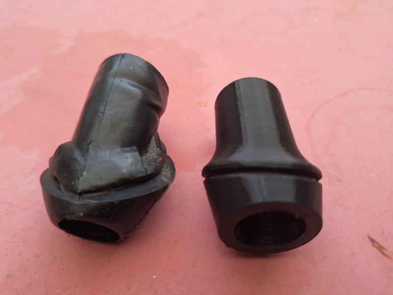

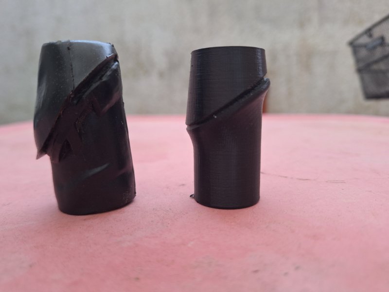

ja bin ich noch dran. Ich muss sagen die Dichtung aus Kleinanzeigen war ernüchtern bzw. entwas enttäuschend.
Die Gummihärte liegt zwischen original und Ebay Hartplastik.
Der Spalt für das Kotflügelblech ist innen/oben optisch zu groß.
Im unteren/äußeren Bereich ist keine breite Lippe und der Spalt nicht tief genug.
Der Winkel des Spaltes stimmt nicht sodaß die Antenne in Längsrichtung nach aussen stehen würde.
Links der 1. Gummigußversuch
Rechts aus den Kleinanzeigen 3D Druck

Re: Bezugsquelle Antennendichtung für das F-Cabrio
Meines Erachtens ist das auch kein TPU.
TPU ist und bleibt je nach Füllmuster flexibel.
Ich habe mir eine Handyhülle aus TPU gedruckt, die Struktur dieser Antennendichtung sieht relativ hart aus.
Kannst Du die Dichtung zusammendrücken?
Hi Andreas,
ja, die Dichtung lässt sich zusammendrücken. Wenn ich mich recht entsinne, SemiSoft?! Steht im Angebotsfred drin.
Ich hab die 3D gedruckte Variante auch jetzt am Auto und bin soweit recht zufrieden. Die passt definitiv am besten von allen Varianten die ich bisher gefunden und ausprobiert habe (da war Mercedes, BMW, Saab und die ebay 2er Kombi dabei). Klar ist es nicht wie original, aber die gibts ja nun leider nicht mehr...Silversurfer hat geschrieben: ↑Di 21. Mai 2024, 20:56 Die Gummihärte liegt zwischen original und Ebay Hartplastik.
Was die Gummihärte angeht, finde ich die 3D Variante gut bis sehr gut. Da kann ruhig so bleiben.
Spalt passte bei mir recht gut. Allerdings dürfte die Lippe ruhig etwas "mehr" überstehen bzw. der Spalt etwas tiefer sein.
Der Winkel passt bei mir perfekt, die steht in Längsrichtung gerade bis minimal nach innen und seitlich gesehen nach hinten geneigt.
Was mir persönlich aber gar nicht gefällt ist die Oberfläche, da sieht man nämlich sehr deutlich die gedruckten Schichten, und das Material glänzt so "künstlich". Aber das dürfte wohl leider dem Verfahren und dem Material geschuldet sein.
Auf die finale gegossene Variante von dir bin ich sehr gespannt.
Sieht jetzt schon sehr gut aus.
