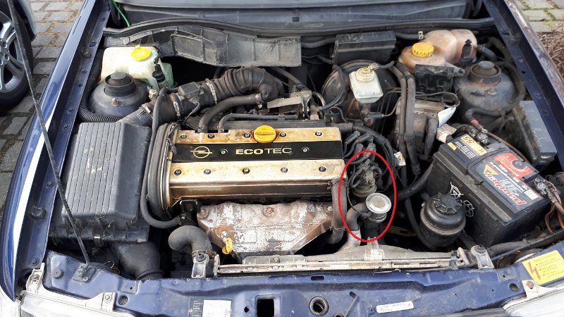

Na ja, ich hab gesehen,das es verschiedene Motoren x18xe gibt.Z,B, habe ich nicht diese Strebe vorne am Plasstikkasten vom Zahnriemen und auch nicht diesen schwarzen Kasten oben am Ventildeckel. Meiner sieht so aus
- 20210223_163123.jpg (132.52 KiB) 4018 mal betrachtet

Du solltest dir einen aus dem Astra F suchen, oder musst herausfinden, welcher noch passt.
Manchmal fehlen Gewindelöcher usw.
Warum wechselst du überhaupt?
Ist überholen keine Option?
Bei einem gebrauchten Motor der mehr als 25 Jahre alt ist, weißt du nie, was du bekommst.

Wie Osirus schon schrieb, musst du natürlich darauf achten dass der Motor aus einem Astra F ist.
Es gibt von dem Motor ein paar Varianten. Deshalb kann es auch sein dass diese falsch ausgeschrieben werden auf
verkaufsplattformen.
Aber bzgl des schwarzen kastens etc. Du brauchst ja nur den Rumpf und nicht die Anbauteile.

Ja, wie du schon beschrieben hast, gibt es da verschiedene Ausführungen. Darum frage ich ja auch
Z,B, gibt es Motoren mit MotorNR vor 140 ......und nach 140..... meiner hat die Nr. 142..... Dann hat der eine Motor vorne am Schutz in der Mitte für den ZR noch eine Verstrebung angeschraubt und bei meinem Modell ist dafür gar keine Anschraubvorrichtung. (Astra1 ) Dern x18xe gibt es aber auch mit dieser Variante(Astra 2). Das ist ja auch wichtig wegen den Getriebeanschlüssen die solles dann ja auch unterschiedlich sein.Darum meine Frage nach dem richtigen Motor
- Astra 2.jpg (45.43 KiB) 3922 mal betrachtet
- astraF1.jpg (83.25 KiB) 3922 mal betrachtet
