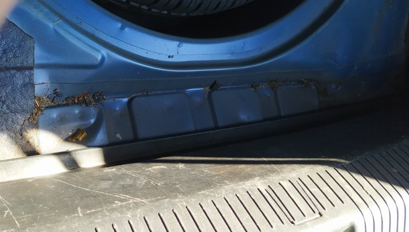

So, nochmal eine kleine Ablenkung - diesmal der Schulfreund meines Sohns, der ein Auto gekauft hat. Habe ein bisschen durchgecheckt. Ist in einen überraschend guten Zustand. Bis auf Gewindefahrwerk vorne und Spurplatten hinten scheint das Auto auch nicht verbastelt zu sein. Vorne habe ich bereits Standard-Federbeine eingebaut. Mein Sohn baut gleich mit seinen Kumpel neue Scheinwerfer ein. Dann kann man erstmal wieder fahren. Eine Sache ist bitter: Das Auto hatte hinten mittig einen Treffer. Dabei ist der Querträger etwas eingedrückt worden - sieht man auch am Bodenblech. Leider wurde nichts gemacht, sodass der Träger unten schon weggammelt. Hier muss zu nächsten TÜV geschweißt werden. Mit neuen TÜV (11/2021) hat das Auto 650€ gekostet :thumb:
Hier das verbogene Bodenblech im Kofferraum:

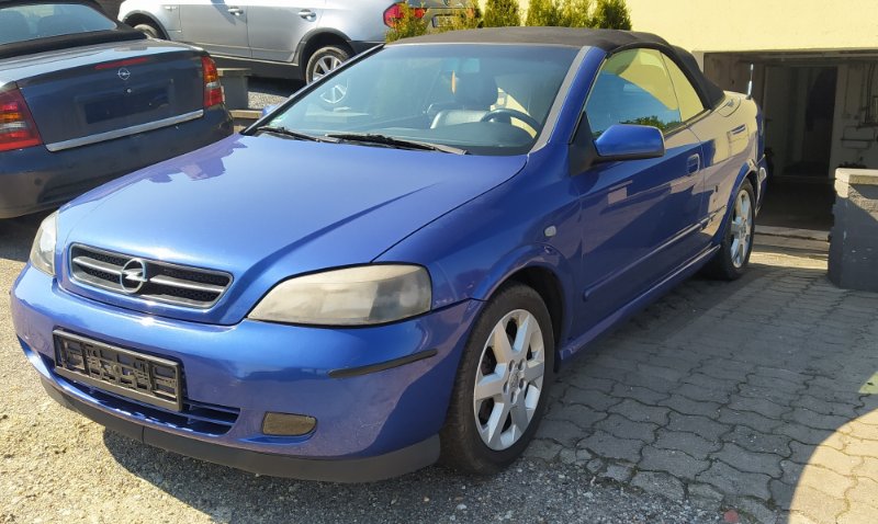

Und nun schon im Glanze mit neuen Scheinwerfern :Cool:
