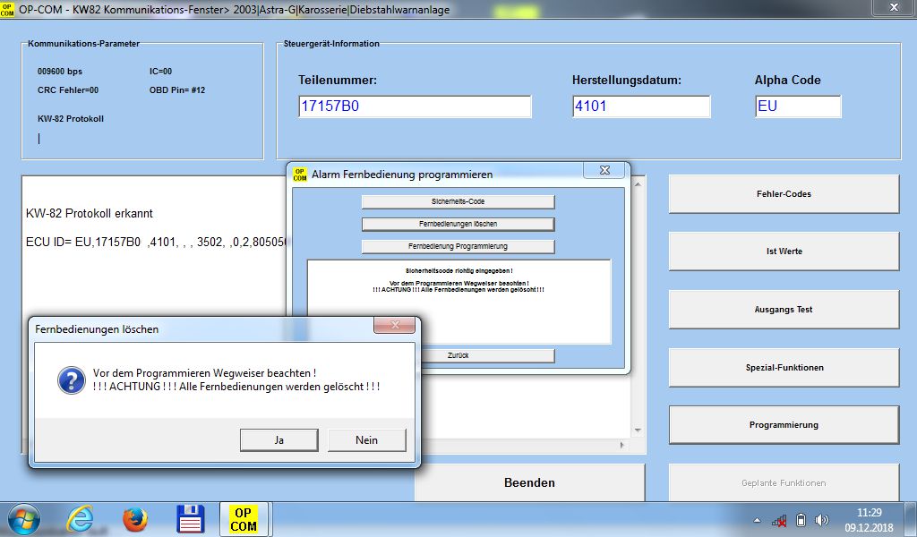

6. FFB löschen und einprogrammieren:
Man, ich bin verzweifelt. Mein OPCOM wollte pertout nicht ins ZV STG...
Nachdem ich mir nochmal klargemacht habe, das Iceman2004 Cabrio eine DWA hat - und die Platinen der beiden FFB gleich sind, ging mir ein Licht auf. Irgendwann hatten Rstwo und Osirus mal erwähnt, das alle G-Cabrio FFB von Megamos haben. Auch die ohne DWA? Hm.
Also gestern mal das STG unter ZV angewählt: Diebstahlwarnanalage - was sehen da meine entzündeten Augen? Das STG antwortet. Und hier können auch die FFBs programmiert werden Der Rest ging dann flott: Zuerst alle FFBs gelöscht! Und im Anschluss beide FFBs nacheinander einprogrammieren. Direkt nach Drücken der Option "Fernbedienung programmieren" können die beiden Tasten nacheinander mehrmals gedrückt werden, bis das OPCOM die Programmierung bestätigt... Gestern Abend habe ich nun den neuen Schlüssel getestet - so wie es sein soll: Alle Funktionen sind gegeben
Viel Spaß mit der Anleitung
PS: Ich übernehme keine Verantwortung für Fehlbedienungen! Wenn man ungestüm irgendwo draufdrückt, kann man das MSTG und die WFS entheiraten - und das Auto läuft dann nicht mehr. Mir ist es auch gelungen mit dem Test eines anderen MSTG mir meinen Fahrzeugcode komplett auf das Test MSTG zu verdrehen...

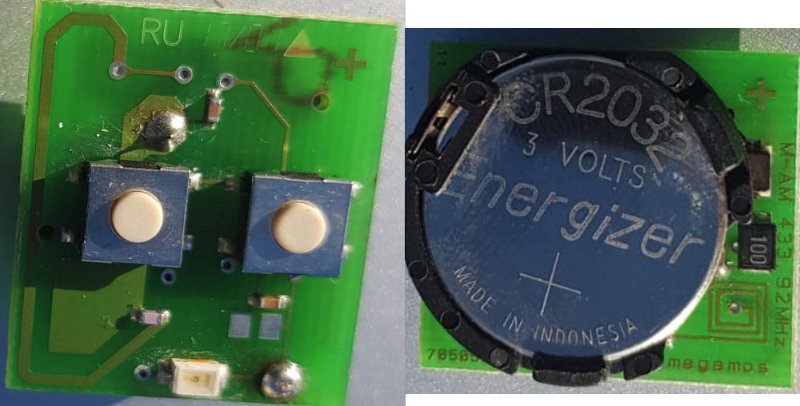

Heute habe ich von Hansibar die Platine von der FFB eines GCab mit halbautomatischen Dach bekommen. Wie erwartet, ist hier kein Megamos, sondern die Bosch Platine verbaut (wobei ich das Bosch Logo noch nicht entdeckt habe). Da das Foto eher verschwommen ist, habe ich die Platine meines Schlüssel fotografiert und darunter gelegt. Wie es aussieht, hat mein neues Cabrio fälschlicherweise zwei FFBs vom halbautomatischen Dach. Zumindest ist die Platine gleich bis auf den aufgedruckten Ziffern...
Die Platine vom Halbautomaten von Hansibar: Meine Platine von der "falschen" FFB für mein vollautomatisches Dach: Gruß Jürgen

Danke Meatball haben wir noch einen Delphi Schlüssel, der scheinbar mit S-AM und M-AM von Megamos kompatibel zu sein scheint.
Links die Standard Megamos FFB, rechts der von Delphi (Baujahr 2004 - vollautomatisches Dach):
