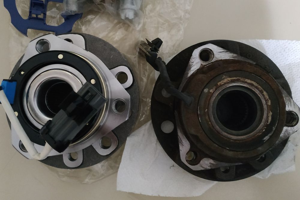

Hatte noch ein Foto vom neuen und alten Radlager - besonders für Ulf: Eine Einheit zum Schrauben :Welcome:

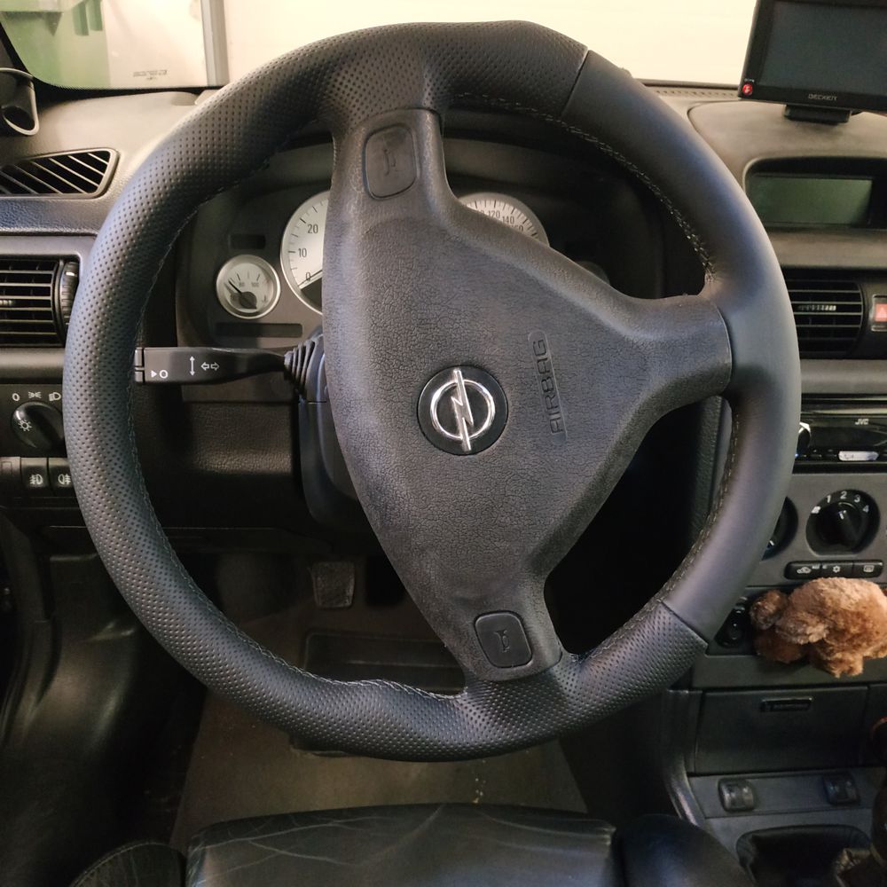

Gestern ist die neue Mittelarmlehne eingezogen. Und heute ist die optisch passende Airbagabdeckung gekommen. Endlich wirkt das Lenkrad harmonischer. Vor störte die glänzende Airbagabdeckung bei dem matten Leder des Lenkrads:

Moin,ist das der Qualität des Fotos zu verdanken?oder warum sieht die Lenkradabdeckung so "Bunt"aus,irgendwie wie ausgeblichen.Kann mich auch täuschen .MFG Ulf
Beiträge: 7222
Hat sich bedankt: 321 Mal
Danksagung erhalten: 888 Mal
Re: JR__ hat wieder ein neues G-Cab (Nocturnoblau)
Hallo Ulf.
Ja, das hängt mit meiner Led Beleuchtung in der Garage zusammen. Fotos zeigen häufig einen Buntschimmer
