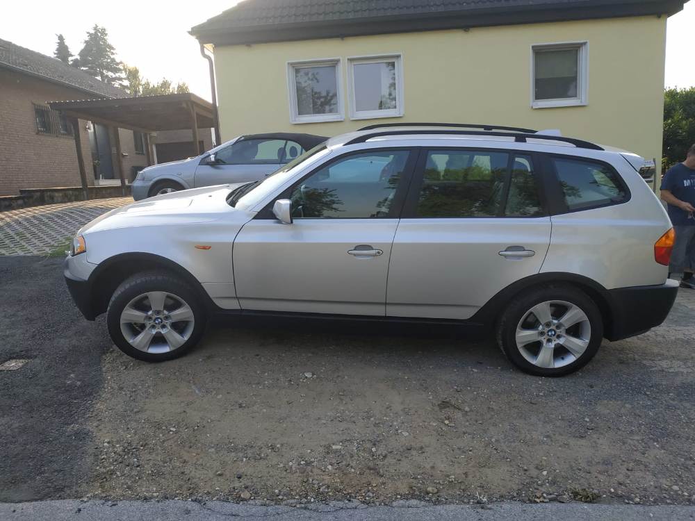

Heute habe ich die Heckschürze endgültig befestigt. Danach habe ich die 18er Räder mit Sommerreifen durch die 17er Doppelspeiche mit Ganzjahresreifen getauscht. Dabei habe ich mir Manschetten, Unterboden, Bremsen, Bremsleitungen und Fahrwerk angeschaut. Sieht alles sehr gut aus. Lediglich die "angerostete" Feder hinten rechts ist unten auf der letzten Wicklung gebrochen. Also muss ich da doch dran - und darf solange keine Hänger ziehen
Ich finde die neuen Felgen wirken besser auf dem X3, auch erhoffe ich mir von den 5% mehr Gummihöhe etwas weniger straffes Fahrwerk - hier muss ich an meine Frau mit ihren Rückenproblemen denken...
So sieht es jetzt aus:

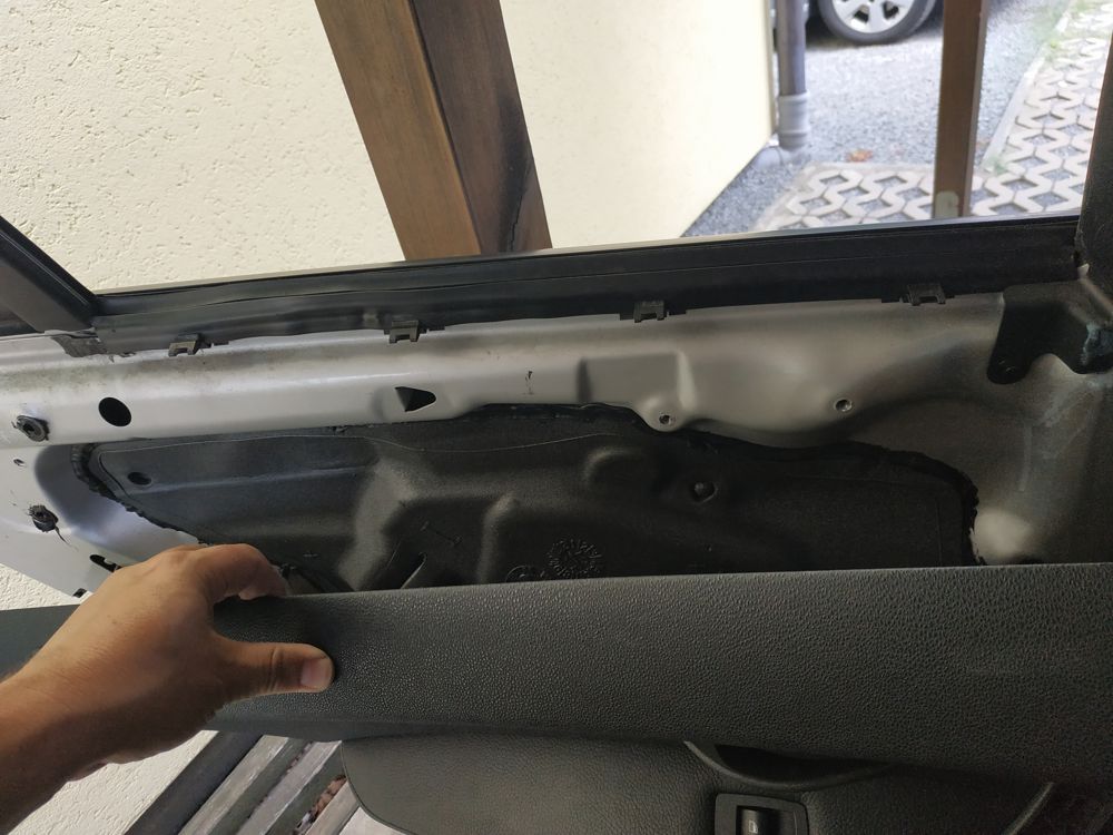

Dann bin ich noch an die verrutschte Türverkleidung hinten links gegangen. Dort hat jemand mit zuviel Gewalt die Verkleidung abgerissen und einige Halter auf der Türpappe abgerissen. Nun werde ich schauen ob ich die wieder anklebe oder eher eine neue gebrauchte Verkleidung besorge

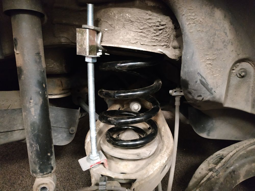

Danach habe ich unser Becker Navi installiert - und vom USB Adapter die geschalteten 12V abgezweigt. Dann noch die Fahrwerksfeder hinten rechts ersetzt.

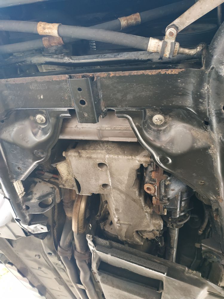

Zuletzt habe ich das Auto auf die Auffahrrampen gestellt und den vorderen Unterbodenschutz sowie das Schutzblech vom vorderen Differential (oder ist das schon das Verteilergetriebe?) abgenommen. Der Motor und sonstige Aggregate sehen sehr ordentlich aus. Klar etwas ölig, aber nichts auffällig rostig, kein Wasser und keine sonstigen Beschädigungen. Saubere Manschetten von Antriebswellen und Fahrwerksteile an Achsschenkeln. Lediglich eine Manschette der linken Koppelstange ist eingerissen - also werde ich bei Gelegenheit die Koppelstangen ersetzen.
Den hinteren Unterfahrschutz mache ich beim nächsten Mal ab. Dort sind viele Aufnahmepunkte beschädigt oder die Schrauben verloren gegangen - eine Aufnahme wurde mit Kabelbinder befestigt
Das Abdrücken des Achsschenkels mit einem Wagenheber halte ich für sehr gefährlich, wenn es abrutschen sollte. Ich habe kurzerhand ein Werkzeug aus einer Gewindestange und etwas Krimskrams gebaut:
Der Motor von unten sieht für das Alter und die Laufleitung fein aus
