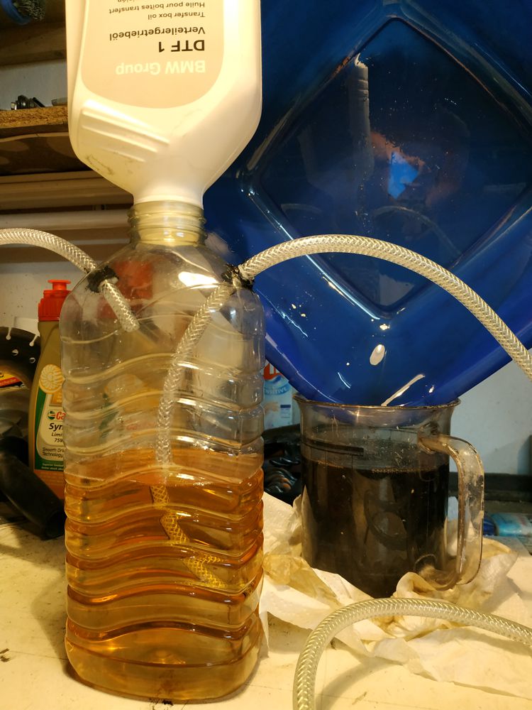

Heute habe ich nun das VTG Öl gewechselt. Die alte Füllmenge entsprach der neuen - lediglich war das alte Öl wie oft beschrieben schwarz und wässrig. Hier mal der Vergleich neues und altes VTG Öl:
Das alte Öl entsprech exakt 900ml - und das war der Rest von 1l frischen VTG Öl:

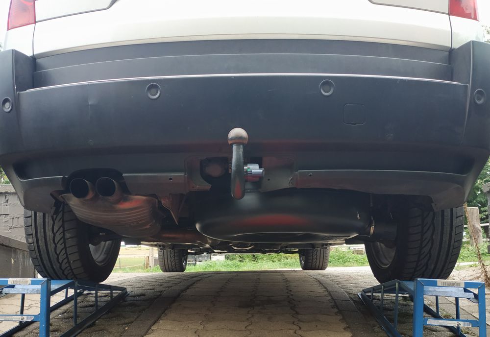

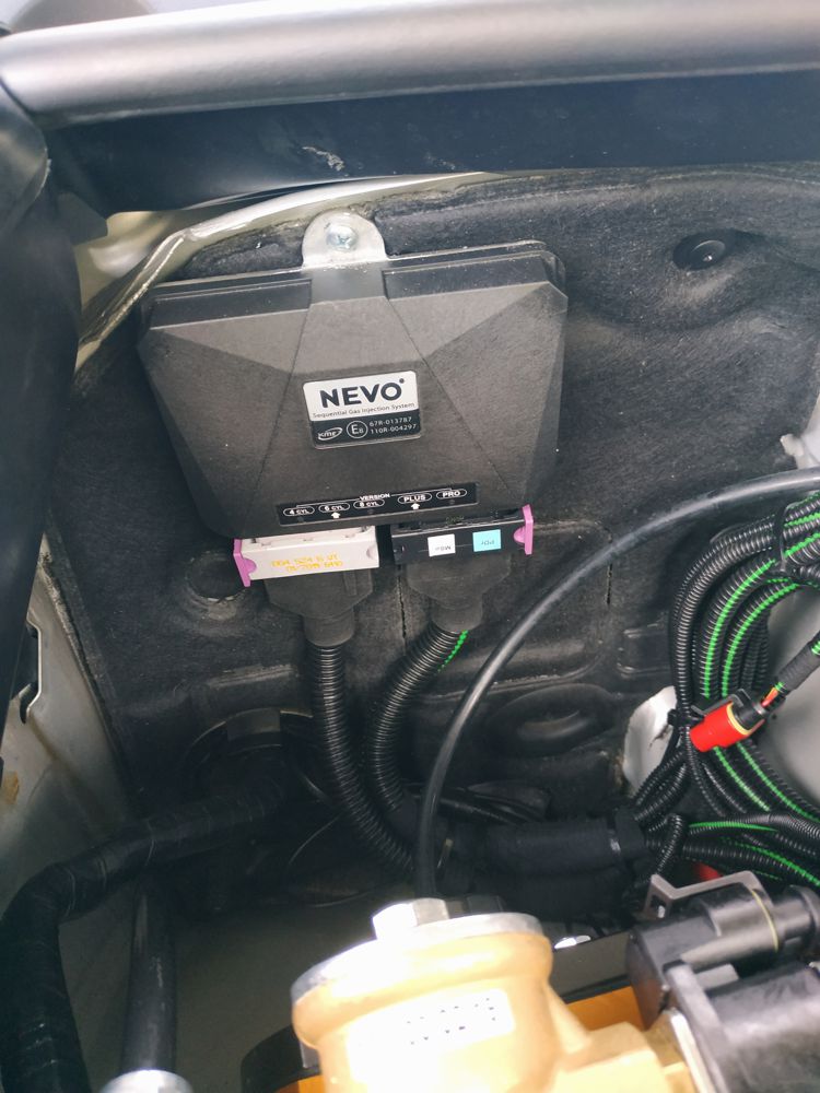

Gestern Abend kam unser X3 wieder zurück in unsere Hände. Die Autogasumrüstung fand ich sehr gut gelungen und nach meinem technischen Verständnis hoch professionell. Die Autogasanlage schaltet absolut ruckelfrei um, sie ist bei dem aktuellen wenig sommerlichen Wetter mit kalten Motor heute morgen nach 3km bereits angegangen. Bin heute schon gut 80km über Landstraßen und Stadt mit LPG gefahren. Es läuft :dance:
Gestern habe ich das Auto hoch genommen, um mir den Umbau und die Rostvorsorge genau anzuschauen. Habe keine echten Probleme festgestellt, außer dass der Anblick von hinten der befürchtete Blick wie unter den Rock eines alten Schotten ist :tag:
Wegen der Tiefe des Tanks sollte ich immer mit Anhängerkupplung fahren, damit der "Aufsetzwinkel" sich vom Tank etwas entfernt. Wenn es das am Markt gibt, werde ich wohl auf eine starre AHK umrüsten.
Und eben halt der Tankanschluss. In der Nähe des Hinterrads befürchte ich auf Dauer Probleme mit Steinschlag und im Winter mit Salz. Aber hier werde ich mir noch einen Schutz bauen...
Der Umbau auf die KME Verdampferanlage hat mit ECE-R115 Papieren exakt 1.600€ gekostet, die Eintragung bei der Zulassungsstelle heute morgen 16,10€.

Steuergerät
