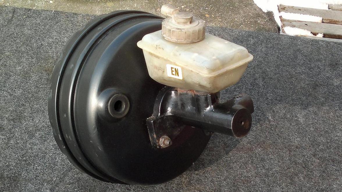

Überlege grade dran ob ich nicht auf die MV6 bremse umbauen soll....
Die sättel kann ich günstig bekommen...auch ein 25 HBZ wäre im Angebot....Stellt sich nur die frage ob ich meinen BKV halten kann oder ob ich auch die Dicken aus dem Omega brauche?
Also den Doppelten
BKV

25er HBZ passt nicht in den Astra BKV ;)

Passt der 25er überhauptnicht oder nur in verbindung mit dem BKV aus dem Bild?

Der 25er passt nur an den BKV vom Omega. Mit viel gebastel bekommt man wohl auch den BKV vom Omega in den Astra (Halter muss man halt selbst machen), je nach Motor ist dort halt wenig Platz...

Fahre Omega A 24v BKV mit 23er HBZ
Bild Bild
Schubstange BKV muß geändert/gekürzt werden
ABS Block nach vorne versetzen,(Halter ändern)
Den BKV haben wir auch in Tigra a verbaut.

Also doch nicht mal eben getauscht
