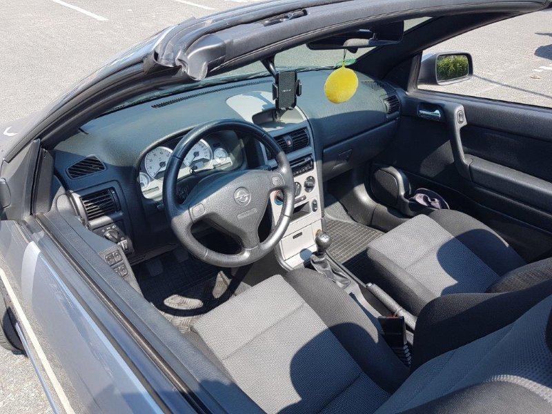

Innen geht es unserem Opel wie seinem Herrn – der erste Lack ist ab und der zweite etwas angekratzt! Auch in der Hüfte ist zumindest der Fahrersitz schon etwas steif – er klappt nicht mehr nach vorn. Allerdings ist die Mittelkonsole in Arbeit, die Sitze werden wohl einen neuen (Zubehör? Kunstleder?)-Bezug bekommen und vielleicht spendiere ich ihm auch noch eine Mittelarmlehne. Einige Steinschläge hat er natürlich, darf er auch bei seinem Alter, die möchte ich noch mit Lackstift und Politur ein wenig "unsichtbarer" machen. Beulen/Dellen hat er nicht wirklich - nicht einmal an den Türen von unachtsamen Parknachbarn.

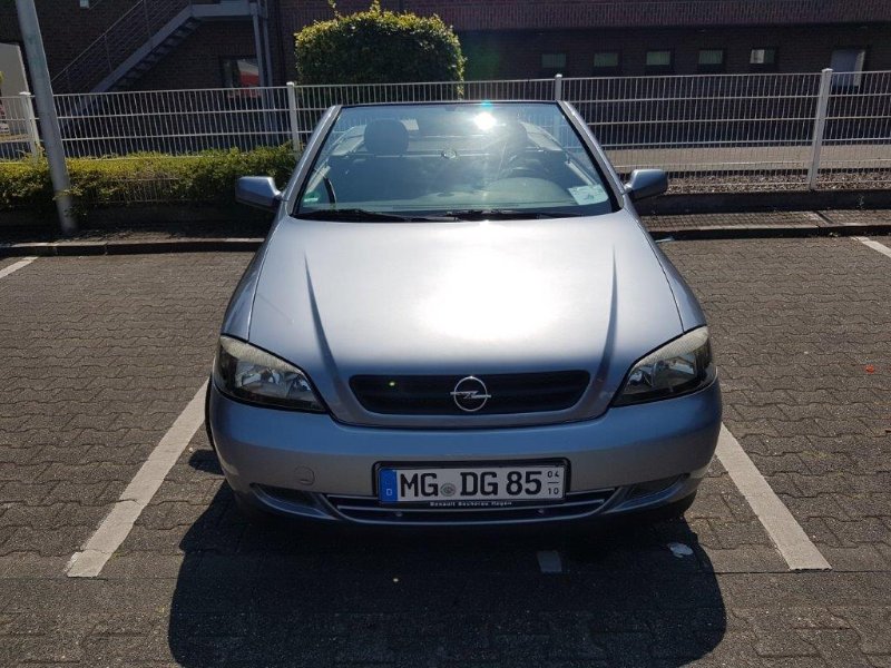

Vorn sind die Augen etwas trüb geworden, da gehören wohl mal neue Kontaktlin…äh…Scheinwerfer hin, am besten gleich mit frischen Leuchtmitteln.
Die Spiegelkappe des Beifahrers stößt Klarlack ab – schaut unschön aus, gibt auch ein Paar neue, vielleicht schwarze Häubchen.
Eine Sache finde ich richtig unschön, und zwar das Spaltmaß zwischen rechtem Scheinwerfer-Stoßstange-Kotflügel! Dieses ist mir nach einigen Tagen aufgefallen, seither grüble ich, ob ich es beim Besichtigen übersehen habe – allerdings, so blind kann selbst ich eigentlich nicht sein! Andererseits ist mir kein „anditschen“ an irgendein Hindernis bewusst?! Kann allerdings auch jemand auf dem Parkplatz, zu sehen ist allerdings nichts. Fest sind die Teile auch, es scheint nix irgendwie in Mitleidenschaft gezogen zu sein, der Wagen läuft gut geradeaus, Lenkradstellung ist okay, es flattert nix beim Bremsen oder so.

PS: Die Stoßstange rutscht vorne immer aus der Halterung. Da hilft nur eine neue Halterung auf den Kotflügel vernieten. Die Motorhaube ist aber etwas tief.

Die Stoßstange und die Halterung sind also ein bekanntes Übel! Zumindest nimmt mir das etwas die Sorge, dass mir der Verkäufer da etwas...verschwiegen hat! Allerdings sind das schon wieder Dinge, die ich nicht allein werde lösen können, dazu werde ich Hilfe brauchen.

Willkommen im Forum. Ja die Stoßstange ... sieht bei mir genauso aus... nur das ich noch die Feindkontaktspuren mit dran habe

Ich bin immer wieder erstaunt wie schnell Spezies Dinge wie eine zu tief stehende Motorhaube erkennen! Für mich schaut das alles normal aus soweit, bis eben auf die verrutschte Stoßstange!
