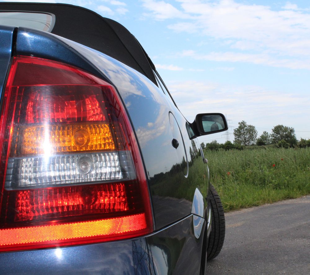

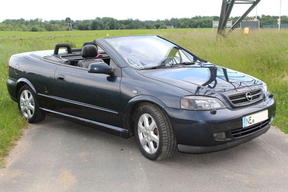

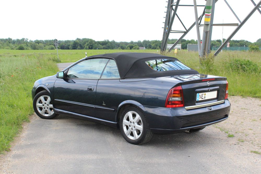

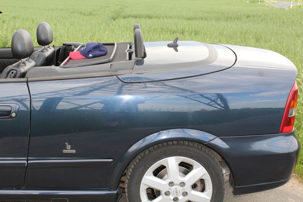

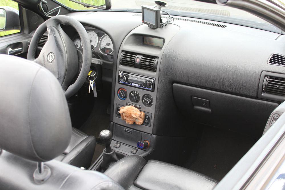

Und hier meine ersten Fotos vom neuen GCAB:

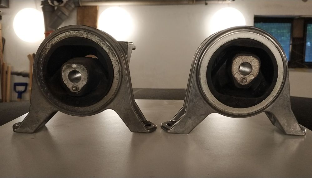

Hier mal der Unterschied zwischen alten (links) und neuen (rechts) Motorlager - das ist das rechte Motorlager, dass den Motor unter dem Luftfilterkasten hält:

Wo kauft man am besten die Motorlager?
Beiträge: 7224
Hat sich bedankt: 323 Mal
Danksagung erhalten: 888 Mal
Re: JR__ hat wieder ein neues G-Cab (Nocturnoblau)
Das Angebot für das Lager ist tatsächlich eher etwas gering. Habe für 60€ das Lager von Lemförder genommen...
HALLO Jürgen
Funktioniert die Antenne auch dem Verdeckkastendeckel und wo/ von welchem Modell ist die?
