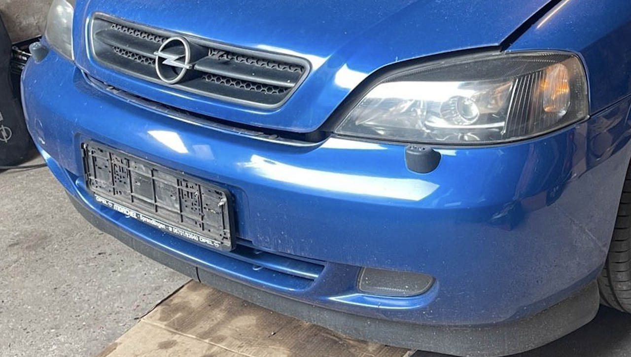

Ich habe gestern Front- und Heckschürze bei Kleinanzeigen gesehen und diese gestern Abend direkt abgeholt. Wie meine Freundin treffend gesagt hatte "Die sind doch blau!" , ja, müssen schwarz lackiert werden. :trost:
Die Frontstoßstange hat die SWRA verbaut, was ich ganz gut finde. Stellt sich jetzt nur die Frage, wie schließe ich die an. Was ich also ganz sicher brauche, ist der Verbindungsschlauch zur Pumpe. Benötige ich eine zweite Pumpe für die SWRA? Gar einen anderen Wischwasserbehälter? Oder einfach eine andere Pumpe mit zusätzlichem Anschluss? Habe bei ebay keine unterschiedlichen Behälter gefunden. Vielleicht hätte jemand von Euch Infos dazu oder ein Bildchen, wie das aussieht. Ist ja auch die Rede von einem anderen Relais mit "Verzögerungschaltung". Ich weiss, dass die SWRA oftmals so geschaltet ist, dass sie nur jedes X-te Mal betätigen auslöst, was mir aber auch egal wäre, wenn es immer auslösen würde. Habe nur den Thread mit der BMW SWRA gefunden.
