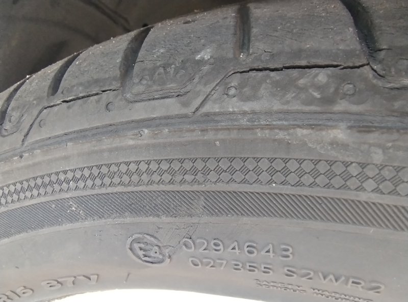

Hi zusammen,
Fast bisschen offtopic; habe heute meine Reifen inspiziert und gesehen,dass ein Reifen seltsam porös aussieht. Ist 7 Jahre alt der Reifen und ich habe natürlich keine Ahnung,wie der Reifen vom Vorbesitzer behandelt wurde. Profil ist noch 7mm,denke aber ich muss den oder gleich beide tauschen...

Hätte nie erwartet das erst 7 Jahre alte Hankook Reifen so kaputt gehen können. Vielleicht stand das Auto Monate ohne Luft im Reifen? Ich habe sonst keine spontane Erklärung.
Zumindest sofort neu machen, weil lebensgefährlich.
Wenn der Reifen durch Standplatten kaputt ist, dann braucht der andere Reifen eigentlich bei 7mm nicht neu. Aber 7 Jahre sind eh das / mein Maximum. Auch bei Sommerreifen.

Ja, hab das auch noch nicht gesehen. Sieht echt übel aus. Ich mach jetzt 2 neue vorne drauf.

Zu wenig Luft, Bordstein, UV Einwirkung.
Runderneuerte Reifen?

Nein, das waren neue Hankook Ventus. Und auch nur der eine. Hab jetzt aber zwei neue bestellt.

Das ist vernünftig - an solchen Dingen wie Bremsen , Reifen und Motoröl sparen ist nicht nur gefährlich sondern auch unsinnig.
Genauso unsinnig und Motorkillend wie nur alle paar Jahre Ölwechsel - der Vorbesitzer meines Cab's war auch so ein "Experte"
- Folge: Motorrevision ! :wand:

scheint ja ein Hankook Problem zu sein.Meine beiden vorderen Reifen sahen nach 8 Jahren auch so aus.Immer mit richtigem Luftdruck gefahren und nie nen Bordstein rauf.Die Reifenflanken waren rundum hin. Vor allem die vordern anscheinend wegen dem Gewicht auf der Achse.

Wieso werden die bei euch so alt? :ka2:
Bei meinem hatten die Ventus Prime maximal 5 Jahre gehalten, dann waren die runter

Fahrstil ? :tuer:

Laufleistung?
