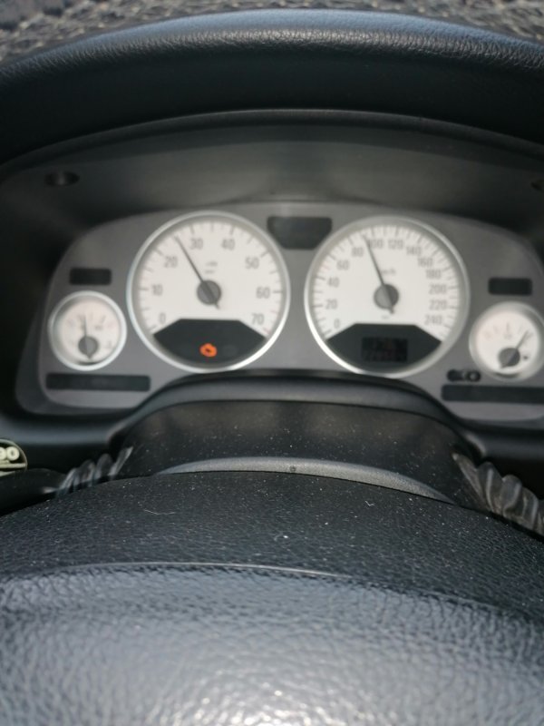

Heute der nächste Schreck, die Motorblockleuchte ging wärend der Fahrt an und blieb auch an (bei 100km/h)
Ich lass ja schon so einiges über mich ergehen, aber das wird mir jetzt doch etwas viel mit Defekten im Wochentakt. Der Wagen ging jedoch nicht ins Notlaufprogramm, watn dat jetzt schonwieder Leute???

Auslesen 😉 Wird bestimmt nix dramatisches sein...
