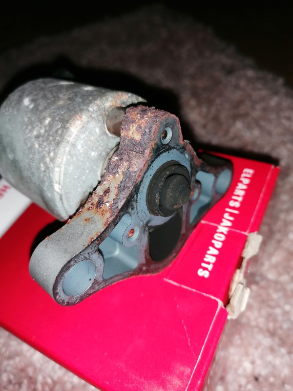

Das hoffe ich nicht "Steuergerät" ( sind schon genug Mätzchen!) The nightmare is over!. Habe soeben das AGR Ventil gewechselt (110€), wie ihr auf dem Foto evtl. erkennen könnt, - es schloss garnicht mehr - total verkokt. Nach ca. 30 min. war das Teil gewechselt, incl.Reinigen und, Schleifen.
Danke danke danke an alle hier vom Forum welche mir hier derart genial auf die Spur brachten!.
Auto läuft wieder tadellos.
Güsse von Rainer aus MKK

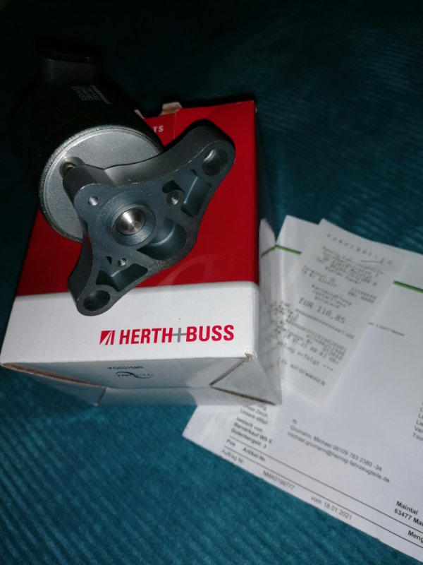

Hier das neue AGR Ventil.
