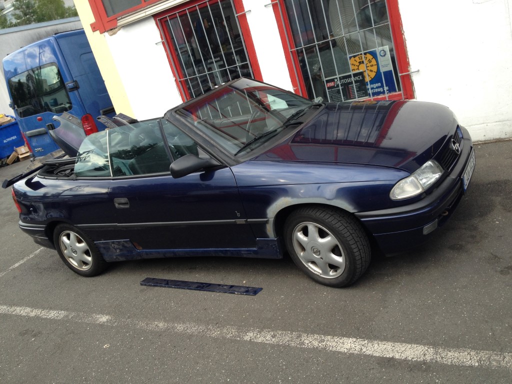

Hab auch günstig einen CAB bekommen und das ohne TÜV.

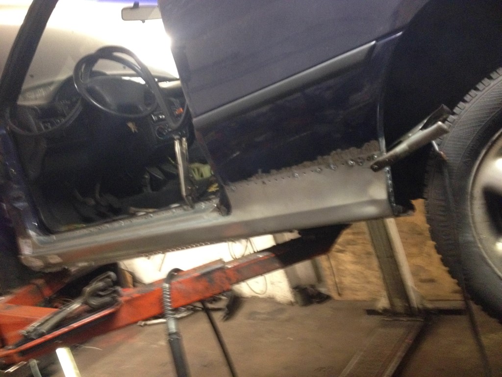

Schweller gewechselt und TÜV bekommen...erst jetzt vor paar tagen wurde dann lackiert...

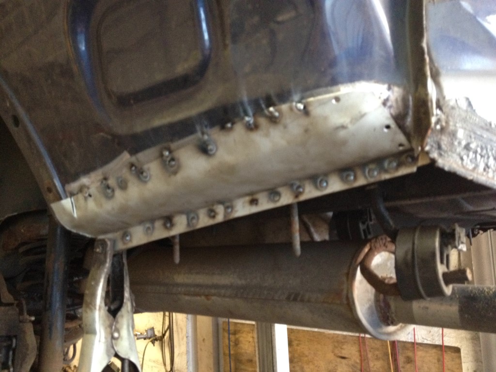

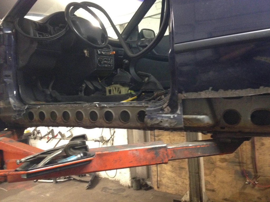

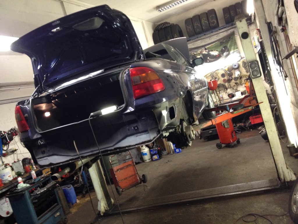

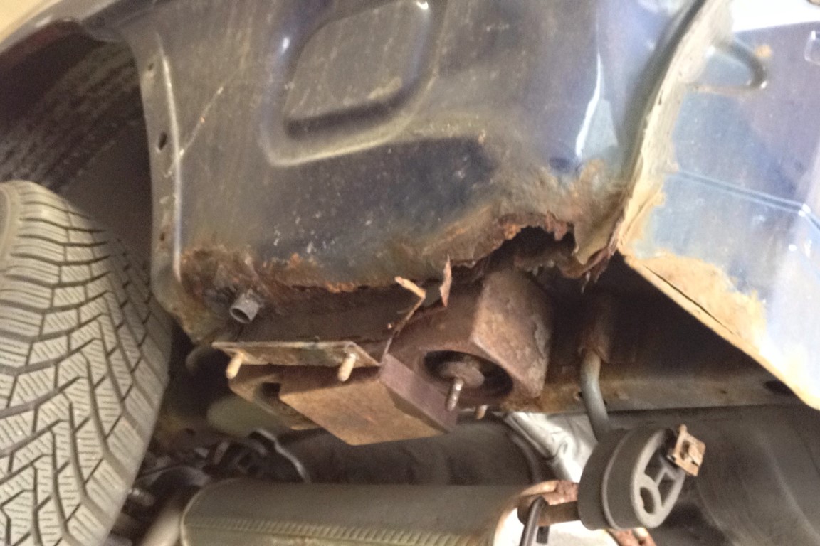

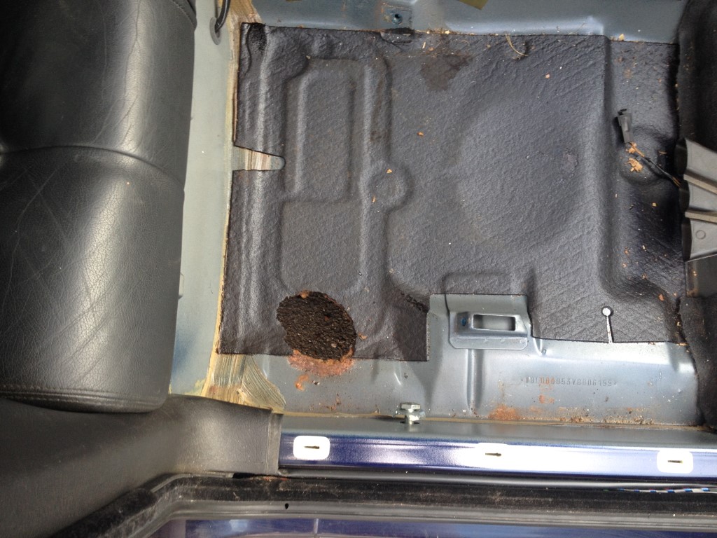

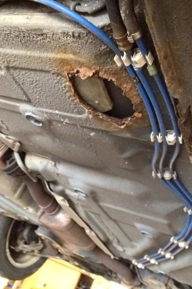

So hatte ich ihn bekommen:

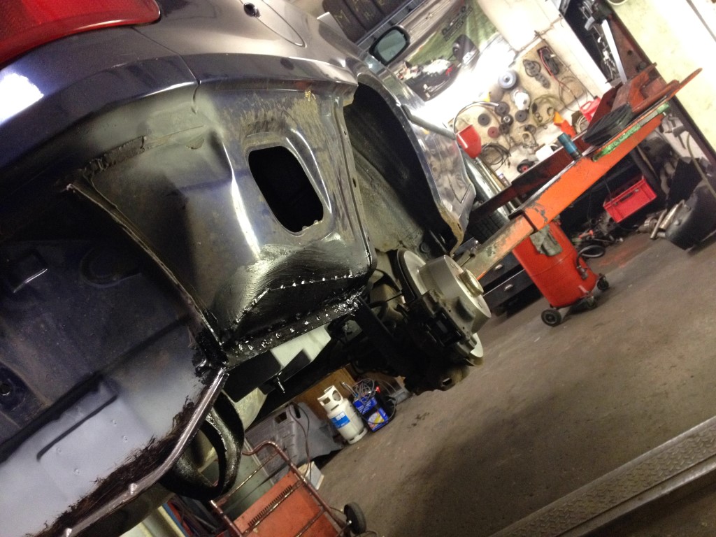

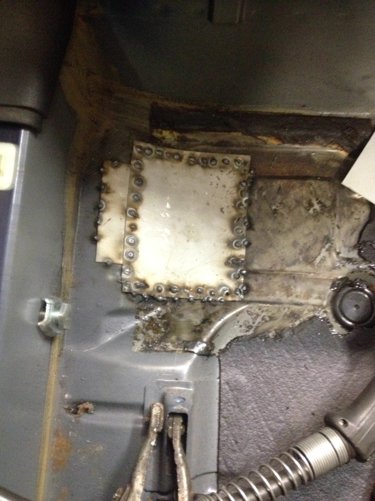

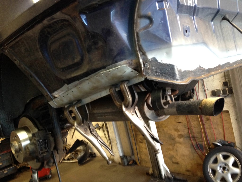

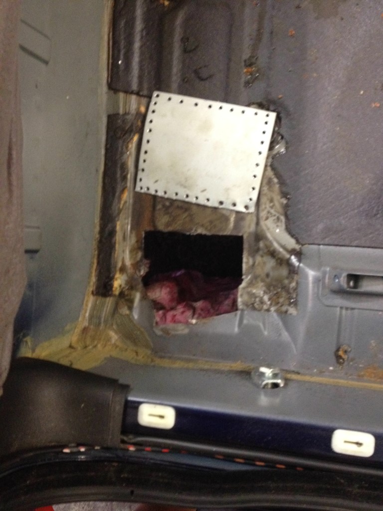

Dann hab ich die Bleche geformt und geschweisst:
Tilgergewichte hatte ich auch entnommen und entrostet..
Rechte Seite natürlich auch...
Finale Endspitzen
